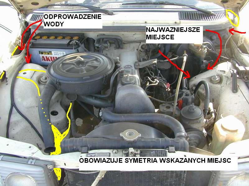

1. KOMORA SILNIKA
       Sprawdzić należy przede wszystkim półki pod przednimi reflektorami i podłużnice na całej długości komory silnika. Powyższe elementy powinny być pokryte (lakierowaną w kolorze nadwozia) warstwą fabrycznego zabezpieczenia antykorozyjnego (mieszanki gumy i PCV) tzw. mastyki, o fakturze "baranka". Cała powierzchnia tych elementów nie powinna mieć zgrubień, guzów, a zwłaszcza pęknięć pokrycia antykorozyjnego, z których wychodzą rdzawe naloty. Niebezpieczne są uszkodzenia korozyjne podłużnic w rejonie między nadkolem a przegrodą czołową (pod podstawką akumulatora z prawej i pod serwem hamulcowym z lewej, oraz w okolicach przejścia przewodów hamulcowych przez nadkole). Podejrzane lub uszkodzone miejsca (dotyczy to również dalszych etapów oględzin) dobrze jest sprawdzić dużym wkrętakiem poprzez stukanie lub dłubanie jeśli już mastyka jest pęknięta. Da nam to obraz jak duże spustoszenia poczyniła już w danym miejscu rdza.
Inne miejsca w komorze silnika, na które należy zwrócić uwagę to rynienki wzdłuż błotników mieszczące zawiasy maski oraz te niższe, pomiędzy nadkolem a belką podszybia, górne mocowanie błotników oraz nadkola, jakość zabezpieczenia połączeń blach nadkola i końce belki podokiennej (pomiędzy kratką a błotnikiem).
Rozmiar: 95767 bajtów
       Należy zwrócić uwagę na stan higieniczny komory silnika. Powinna ona być czysta do tego stopnia aby był widoczny na wszystkich elementach blaszanych lakier (koloru samochodu oczywiście). Drożne powinny być wszystkie otwory odwadniające: w półkach pod reflektorami, w dole rynienek zawiasów maski i tych poniższych. O zaniedbywaniu auta da znać obecność zaschniętego błota i liści w tych miejscach. Można też spróbować wlać w w/w miejsca wody i sprawdzić czy spływa.
Rozmiar: 52905 bajtów

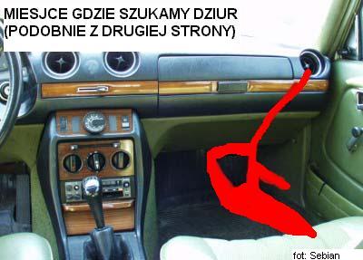

4. PODŁOGA I PRZEGRODA CZOŁOWA.
Zabezpieczenie antykorozyjne starych Mercedesów jest na tyle doskonałe, że rzadko dochodzi do korozji płyty podłogowej od spodniej strony samochodu. Nie zaszkodzi oczywiście obejrzeć podłogę również od spodu (najlepiej przy pomocy kanału), jednak główne poszukiwania powinniśmy przeprowadzać od wnętrza samochodu.
Pod dywanikami (przednie są przypinane klipsami do belki pod fotelem) powinno być sucho. Jeśli istnieje na podłodze warstwa fabrycznego wygłuszenia to należy zwrócić uwagę na wszelkie pęknięcia, rdzawe naloty. Jeśli jest popękana i odchodzi od podłoża to najczęściej oznacza, że nie ma się już czego trzymać. Można spróbować wbić w pęknięcia wkrętak i sprawdzić czy nie wyjdzie z drugiej strony podłogi. W ten sposób należy sprawdzić połączenie podłogi z progiem i podciągiem na całej długości (rys). Jeśli te miejsca są dziurawe to nasze poszukiwania powinny zmierzać w kierunku tunelu środkowego, aby sprawdzić, czy w oglądanym samochodzie w ogóle jest podłoga. O jej braku może świadczyć także pękanie progów i podciągów w punkcie X (rys)
Jeśli to możliwe dobrze jest także zdjąć dolne osłony deski rozdzielczej (trzy wkręty na górze i dwa kołki w głębi) i "zanurkować" z latarką. Należy sprawdzić: łączenie przegrody czołowej ze słupkiem aż do narożnika szyby i słupki przednie (można spróbować zdemontować ich osłonę).
